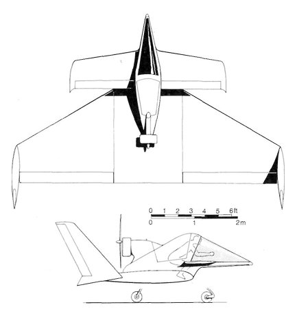

Messagede lag0 le Dimanche 29 Août 2010 09:09
christopherjonson a écrit:Mais d apres ce que je vois sur un ulm l aile est toujours droite.....

Re: avion voilure en fleche en ulm
Messagede christopherjonson le Vendredi 3 Septembre 2010 16:20
merci lago le dessain represente un ulm existant ?
