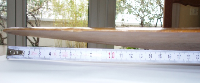

Pour répondre à André, je ne sais pas prendre le pas de l'hélice car ne disposant pas d'outils.
Néanmoins, si cela peut aider, voici quelques dimensions indicatives supplémentaires.

C'est facile a mesurer l'angle  il faut la coucher sur l'autre face de facon a avoir l'intrados a vue ensuite ave un petit gabarit de carton tailler l'angle  avec la table  faire une comparaison avec l'autre pale pour minimiser les erreures  et mesuré avec un rapporteur  Bien que c'est trés approximatif
ma machine mesure directement  a chaque endroit le pas reel de l'hélice , je peux suivre l'évolution tout le long de la pale ..
A premiere vue d'oeil c'est une belle hélice bien dessiné , nettement mieux que certain fabriquant font actuellement pour les ULM . je reste en admiration devant les hommes de cet époque, qui ont concut ces hélices .. elle a aproximativement la même largueur de pale 5 pouces que les hélices les plus courrente et la même Arcure vers l'avant  que les Sensenich AK a bout rond  (probablement qu'il se sont inspiré de ces hélices)
A vue d'oeil, bien que c'est une photo, je l'évalue a un pas autour de 40 pouces ( 1metres et +)
Donc le 7cv pas pensable  pour la tourner  a 3000rpm il faudrait penser a autour 50 hp  si tu veux la tourner a 2800rpm
Un avion qui pourrait voler approximativement a 140kmh  a 2600rpm
Pour un hydroglisseur les pales d'helice sont plus large en extremité.. et le montage se trouve en pusheur il doit avoir de smarque laisser sur la porté qui indique sur quelle face du plateau elll etait posé sur le vilbrequin ..

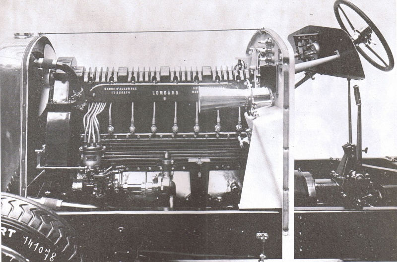

A titre d'informatio, voici une photo du moteur Salmson/Lombard AL5.
Il s'agit d'un 8 cyl en ligne de 3 litres de cylindrées. Ca me semble bien gros pour une petite hélice comme celle-là, à moins qu'elle n'ait servi comme ventilateur.
source : http://pagesperso-orange.fr/Lombard.register/AL5-A.htm

Sal = Salmson  AL 5    7 CV = aviation légère  57cv
Evidemment, si l'on en croit le texte explicatif, ces trois moteurs (9ADx) on été montés sur nombre d'avions de l'époque et il va être difficile de trouver lequel.
