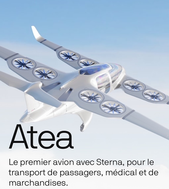

Je viens d'assister à l'AAE (académie de l'air et de l'espace) à une conférence de la start-up Ascendance sur son projet Atea.
Ces jeunes font de grands développements conceptuels brillants et visiblement très réfléchis, et vantent les millions d'euros levés par paquets de plusieurs dizaines à la fois.
Cependant ils passent totalement sous silence des contraintes techniques qui pourtant crèvent les yeux, avec leur portion centrale de voilure occupée par 4 énormes "ventilateurs" à axe vertical (arrêtés en croisière). Ceux-ci ne laissent pourtant place ni à de la surface portante, ni à de la matière pour faire passer les efforts structuraux, précisément là où ils sont les plus élevés. Ne parlons pas de la raideur en torsion et de son influence sur le flottement aéroélastique...
Ces contingences matérielles semblent d'une grande vulgarité et guère dignes d'intérêt à leurs yeux.
Ah, j'oubliais: premier vol en 2025, certif en 2028. Et déjà 550 clients.
