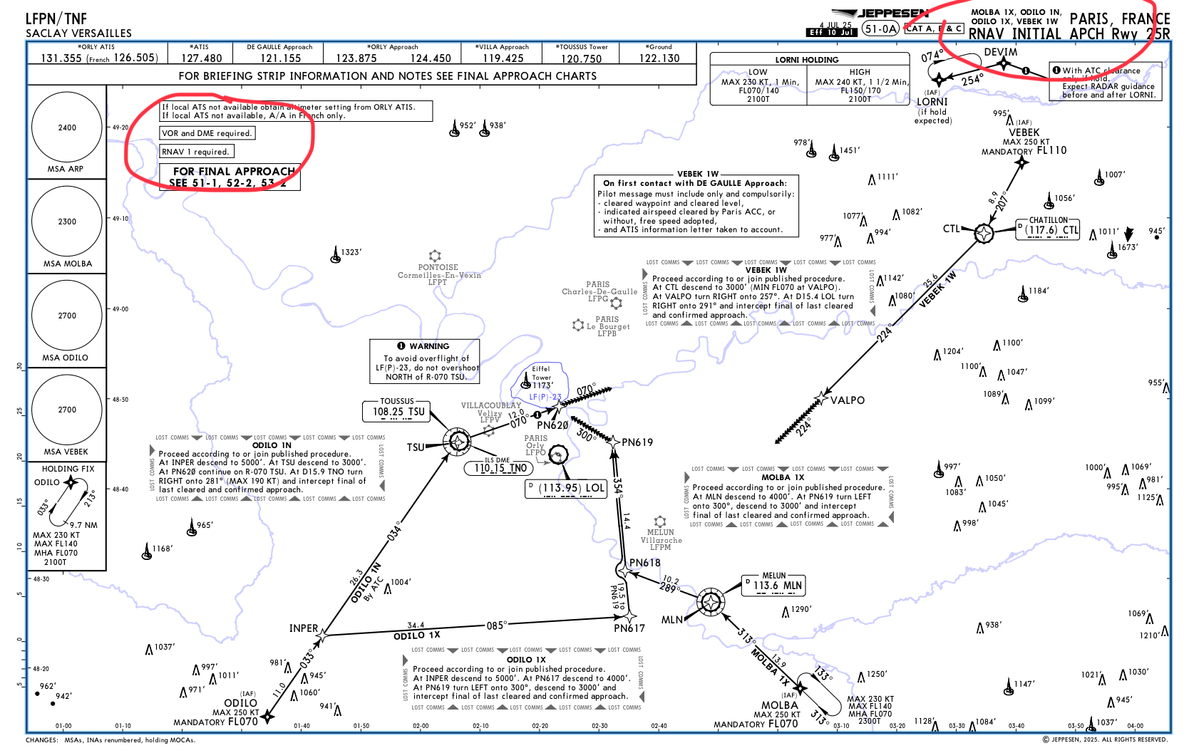

Évidemment que tu demandes à l'ATC pour un guidage radar à une procédure conventionelle en cas de panne GNSS, même sans DME, si ta radio et transpondeur marchent. Après ton atterrissage, personne ne vas vérifier que tu as un DME en TMA de Paris, alors qu'il est obligatoire !
Le gros éléphant, c'est si la radio ne marche pas en IMC (ou en VMC en Class A ou C) après ta perte GNSS. Sans DME, tu as intérêt à réfléchir un peu plus, je n'ai pas une réponse mais je te laisse "bidouiller" une réponse "homologuée". Le réponse, demande plus de matière grise pour rester safe et éviter la paprasse après.

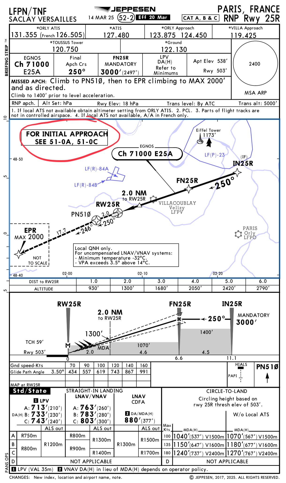

Il faut aussi l'expliquer à DGAC comment tu vas rejoindre l'ILS de Toussus depuis PN617 en cas de panne radio avec un GNSS en panne, sans ADF, sans DME...
Je peu me lancer dans l'air en prévoyant un "guidage pour ILS, au pire des cas" mais la réglementation impose de planifier sans assistance radar, d'où l'obligation du DME (même VOR, ADF à Paris, si tu regardes la procédure de perte radio pour Toussus). De plus les aéroports de dégagement aviation générale, n'ont plus une ILS et un ATC radar: la plupart des terrains aviation générale son "GNSS seulement".
Même les terrains avec ILS: Rouen, LeTouquet, Toussus...il faut un GNSS pour intercepter et remettre les gas. Il faut aller à Lille, Rennes, Beauvais pour trouver "un ATC radar" qui te fait un guidage pour la finale et un guidage en remise de gas.
Il y a plus de difficultés opérationnelles en perte GNSS sur un avion léger sur terrain en Golf sans moyens conventionel (radar, ndb, ils, vor) et dans une TMA encombré. Le risque de perdre GNSS et radio/radar en même temps est petit mais le régulateur ne veut pas d'avions légers qui comptent sur l'assistance radar d'où l'obligation du DME (ou maintenir VMC) pour naviguer seul: si tu n'as pas un moyens indépendant du GNSS de ton côté, tu as intérêt à éviter une TMA encombrée.

Just au cas ou les choses ne sont pas claires, à Toussus il faut un VOR et DME pour les procédures conventionnelles et aussi pour faire une RNP même en pure RNAV INA + FNA LPV. Certes on peut faire la substitution GNSS selon NCO pour l’arrivée (hors segment final) mais si on prévoit de faire une ILS ou VOR à Toussus bah, sans GNSS, il faut faire une RNAV INA ou CONV INA, les deux demandent VOR et DME. C’est une histoire “oeuf et poule”: GNSS pour rejoindre l’ILS et l’ILS comme backup de GNSS !
Sans oublier la procédure de panne radio (NORDO) qui impose d’avoir un VOR et DME
* Un “premier bricolage” parfaitement légal: en VMC on a pas besoin d’équipement (mais ça reste class Alpha sans separation à vue), au pire mettre 7601 et dégager TMA en VMC au lieu de continuer en 7600 en IMC à Toussus
* Un “deuxième bricolage” c’est de prévoir un guidage radar avec Orly mais c’est illégal (et ça ne sert a rien si la radio ou transpondeur tombent en panne)
* Une autre suggestion? à part naviguer avec sa tablet dans un plateau de saucisse (risque de crise cardiaque quand on est pilote de ligne).
Je ne vois pas d’autres possibilités ici…

Oui si l’avion est en immat F ou D, il aura un DME, c’est quasi obligatoire
Mais il y a plein d’avion sans DME qui sortent des usines Américains (SR20/22) ou Autrichiennes (DA40/42)
En pratique c’est rare d’avoir besoin du VOR/DME en exécution, mais le besoin légal en préparation est bien la sauf si on prévoit des approches a vue (rare en Alpha) ou des dégagements VMC avec majoration.
C’est rare de perdre sa radio (et ne pas avoir un guidage) et la plupart des avions légers ont deux radios et une 3ème Yaesu VHF coûte 200€ et se branche sur un casqué Bose…
J’ai perdu GNSS à Rouen une fois, LPV en finale et RNAV1 en remise de gas, c’était nuit en IMC (auto-info sur terrain). On m’a envoyé direct sur VOR après remise de gas (pas de guidage radar). J’ai un DME et je pouvais intercepter l’ILS en CONV mais le cerveau n’était pas prêt, j’ai pas fait le briefing et j’ai toujours intercepter l’ILS en RNAV1. Mes deux tablettes marchait sans aucun problème, comme quoi ça rassure pour monitorer le vol. J’avais zéro contrainte dans TMA de Rouen, le seul traffic !
À Toussus, je prépare VOR/DME en arrivée RNAV pour LPV25 (comme prévu pour la procédure de panne radio), si je perds RNAV1 en GNSS ça sera plus compliqué en imc avec du conventionnel (j’ai fait là-bas mais il y a longtemps).
