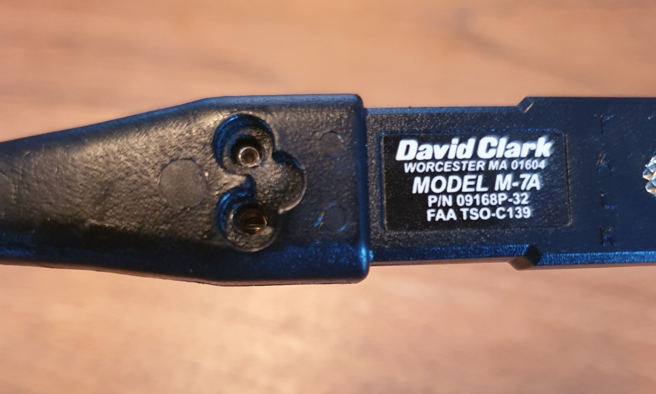

Mon casque David Clark H10-13 S qui a quelques années est subitement tombé en panne de micro.
J'ai mesuré la continuité électrique entre la prise jack et les deux petites vis du micro, elle est bonne. J'en déduis donc que c'est le micro qui est HS.
Les vis elles-mêmes ont une drôle de tête, je ne sais même pas si elles sont réellement présentes dans leurs logements (voir photo).
Il y a des micros disponibles à l'achat sur internet, par contre je n'ai pas les infos pour le démontage / montage. Est-ce que quelqu'un a déjà fait ça et saurait me conseiller sur la marche à suivre, les outils à utiliser ?

De mémoire sur casque DC, la partie micro est enfichée par 2 pins mâles sur le support flexible, tirer délicatement ça doit se déboîter . (1 main sur le flexible, l'autre sur la partie micro.)

Sauf erreur, ces deux vis sont des vis allen.
Si tu les desserres avec la bonne clé, tu pourra dégager le micro electret du bras flexible.
Tu peux vérifier la résistance électrique du micro après séparation et la comparer aux valeurs standard d'un micro electret (je ne connais pas cette valeur de tête).
Si tu constates une résistance infinie, cela signifie probablement qu'un des deux petits fils qui arrivent à la capsule est rompu.
Je ne pense pas que tu puisses démonter la partie micro proprement dite.

Je ne suis pas certain du bien fondé de la mesure partie micro déconnectée car, sauf erreur de ma part, il est fort probable que la capsule ne contienne pas seulement le micro électret mais aussi son ampli.
Comme sur les DC avec micro rail.

Alors j'ai commandé un micro (ainsi qu'une bonnette et une paire d'oreillettes gel) chez Bayo et mon casque refonctionne, comme neuf !
Pour une soixantaine d'euros, je trouve l'opération "rentable".
