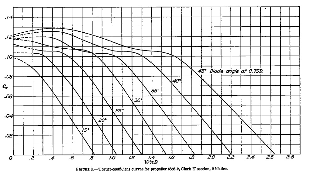

J'ai une requête particulière pour les connaisseurs. Pour mon bac, j'essaie de calculer théoriquement la distance nécessaire à un APM20 lionceau pour décoller (dans des conditions particulières : sans vent, 15°C...) pour ensuite la comparer à la valeur théorique. Il me faut alors la valeur de la force de traction moyenne de mon avion au décollage, que je n'arrive pas à déterminer. J'ai trouvé la formule suivante qui me semble utile :
T = p * Ct * n^^2 * D^^4
avec :
p la masse volumique de l'air
n la vitesse de rotation en tr/s ( soit pour mon APM20 5500tr/min soit 91.67tr/s)
D le diamètre de l'hélice en m (soit pour mon APM20 164 cm : l'hélice est la suivante : hélice Evra type 164/152/116
et Ct le coefficient de traction, valeur qui m'est manquante
Je voulais donc savoir si quelqu'un connaissait la valeur du coefficient de traction moyen pour ce genre d'avion et d'hélice, ou si quelqu'un savait estimer ou calculer d'une autre manière la force de traction moyenne au décollage d'un APM 20.
Merci d'avance,
Augustin

Messagede robur le Mercredi 7 Avril 2021 14:22
V
augustin.bn a écrit:T = p * Ct * n^^2 * D^^4
avec :
Tu devrais pouvoir approcher des valeurs  de Ct avec les courbes suivantes extraites du rapport NACA 640  :
V en m/s ; N en tours par seconde  ; D en mètres
Calage hélice  AMP : 22° 30 à 0.7 R

Messagede augustin.bn le Mercredi 7 Avril 2021 14:25
robur a écrit:V
avec :
Merci infiniment, cela va m'être d'une très grande utilité

Messagede Delépine le Mercredi 7 Avril 2021 14:56
Imageaugustin.bn a écrit:Merci infiniment, cela va m'être d'une très grande utilité
D'autant plus qu'au lieu de prendre une traction moyenne tu vas pouvoir intégrer de l'arrêt jusqu'au décollage, en découpant l'accélération en une dizaine de tranches de vitesse.
Encore que plus on accélère et plus "n" augmente vu que l'incidence des pales diminuant, le couple résistant exercé sur le moteur diminue. C'est compliqué...
