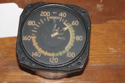

Cet après midi j'ai convoyé un 150 que je ne connaissais pas de retour d'atelier.
Il était équipé d'un BAdin comme ça :
Avant de partir, vu qu'il était gradué en Knots... donc, mes paramètres habituels Cessnouilles.
Alignement, gaz... et je trouve qu'il fonctionne bien ce petit Cessna... petite rotation à 60 et... ça flotte un peu... palier d'acceleration, re coups d'oeil au Badin et enfin je vois l'indication mph en haut en tout petit.
Les Noeuds, c'est dans la petite fenêtre et le noeud, il était derrière le manche Image.

Tu m'étonnes qu'il était un peu mou....Image

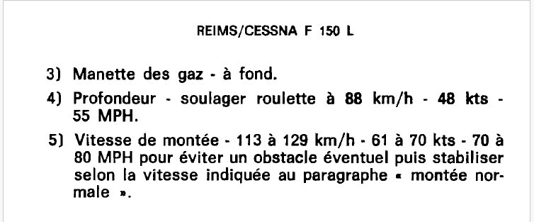

Mon mea-culpa  euh, mon REX :
1) lire les check-lists
2) Essayer de comprendre les instruments (voir point 3 et 4)
3) Ne pas adapter sa vitesse de rotation à son QI...c'est pas mnémotechnique.
4) Corolaire du 3) ne pas délivrer de PPL à des QI inférieurs à 70(et aux plus de 67ans Image)
5) Le C150 c'est fun !

Ah bon il y a une vitesse de rotation pour C150 :)
C'est pour la fameuse: "V1, VR, V2"? "Gear Up"?

Un peu de mal à comprendre où tu veux en venir :
Est-ce que "vitesse de soulagement " te convient mieux ? (Ca marche aussi pour les plats épicés)

"vitesse de soulagement" me parait tres bien, indiquee en rouge paprika !

Les Cessna d'avant la fin des années 60 que j'ai connus et pilotés à l'époque étaient équipés d'un Badin à double graduation (mph sur la couronne extérieure, kts en plus petit sur la couronne intérieure).
C'était probablement un argument commercial, comparable aux compteurs de vitesse "optimistes" des voitures dalors.

Au fur et à mesure de nos acquisitions, puisque nous avons tout un tas de cessna, j’ai eu pour politique de remplacer les badins en mph par des badins en noeuds , pour éviter les confusions et du coup les accidents
Avoir proposé les deux modèles a été je trouve une grosse connerie

Et les arcs, blancs  et verts, à quoi qui servent ???Image

Pas souvenir que ça existait à l'époque
