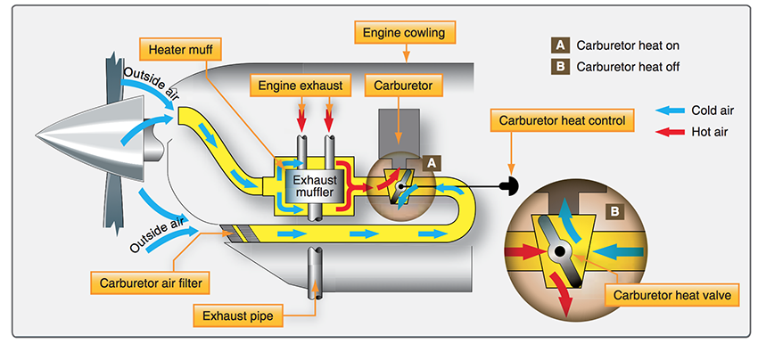

Ce qui m'a induit en erreur c'est ce schéma assez connu suivant c'est pour ca

D'une façon générale, il n'y a pas de réchauffage carbu "conventionnel" sur Rotax, je veux parler de ce système ou on dévie "tout" le flux d'air d'admission vers une boîte de chauffe utilisant la radiation de l'échappement.
Comme le Rotax "carbu" est à richesse constante, et plutôt "pauvre" que "riche", donc sans excès d'essence dans le venturi, on prélève plutôt l'air d'admission sous l'enceinte du capot censé être chaud, l'idée étant de ne pas gaver en air surchauffé.
