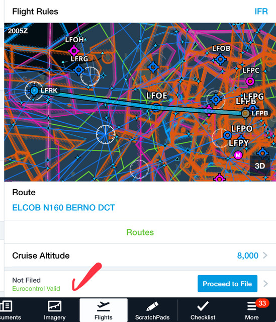

Je mets ça dans le champs Route, tout simplement. Je ne fais rien de spécial :
ELCOB N160 BERNO DCT
Et je n'ai plus d'erreur.

Messagede F-CLS le Mercredi 2 Septembre 2026 22:04
Dans Foreflight (mais je ne sais pas comment insérer des images, alors va où ces URL te mènent ;-) :
- Foreflight content : https://ibb.co/rfkD9K46
- Foreflight pas content : https://ibb.co/XZ5jFS1M

Messagede lbleriot le Mercredi 2 Septembre 2026 22:24
J’ai ré-essayé sur ForeFlight, ça marche
Sur Auto-Router, ça ne marche pas
Bon à savoir !
