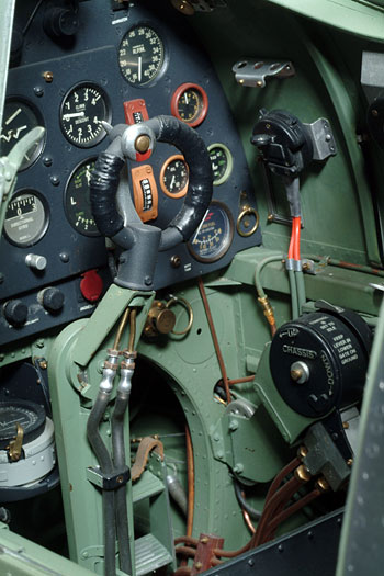

C'est juste le manche, sauf qu'au lieu d'être un classique manche, il est articulé en son centre (comme pour les Epsillons par ex.) et que la terminaison est un ovale, question de prise en main ("grip" qui disent les british), le bouton c'est pour les mitrailleuses si mes souvenirs de Closterman sont bons.
Ex sur un modèle réduit magnifique :

Il y a sans doute plusieurs raisons pour cette disposition, le train étant manoeuvré en main droite cela facilte sans doute un peu les choses pour piloter à main gauche, d'autre part le freinage pneumatique était dosé par le pilote par la petite poignée derrière l'arceau du manche, un système différentiel du freinage etant assuré avec le braquage du palonnier, ce qui a permis à Douglas Bader de pouvoir piloter cet avion, Bader avait subit un grave accident avant guerre où il avait perdu ses 2 jambes, il pilotait donc avec 2 prothèses, tout avion avec freins au pied aurait été impossible à piloter pour lui et cette particulairté du SPit lui a permis de prendre part au combat où il se révéla comme un des as de la RAF.

gtvmanu a écrit:Ex sur un modèle réduit magnifique :
Rien que ça donne envie de voir le reste de la maquette.
