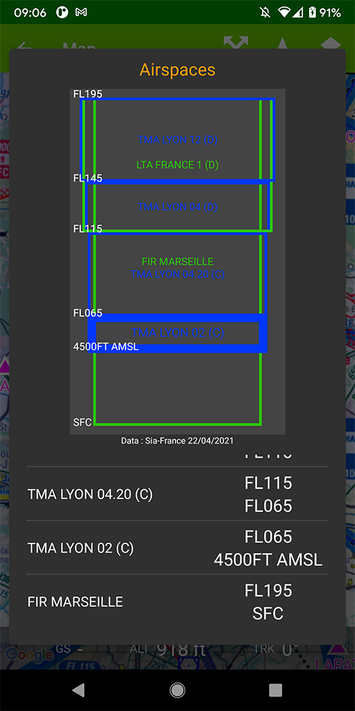

La version v3.3.0 de VacViewer est en cours de déploiement.
Au niveau fonctionnalités :
Un mode espaces aériens permet l'affichage des espaces aériens sur la carte en superposition de la carte sélectionnée.
Les espaces aériens sont mis à jours et sont en phase avec le cycle AIRAC en cours.
Dans ce mode d'affichage un click long permet l'affichage détaillés des espaces aériens en ce point comme ci-dessous.
Un mode "Direct to" a été ajoutée. Il permet avec un click long la navigation vers ce point.
Avant l'appuie long permettait seulement le "Direct to".
Quand aucun des modes n'est sélectionné l'appui long ne fait rien.
