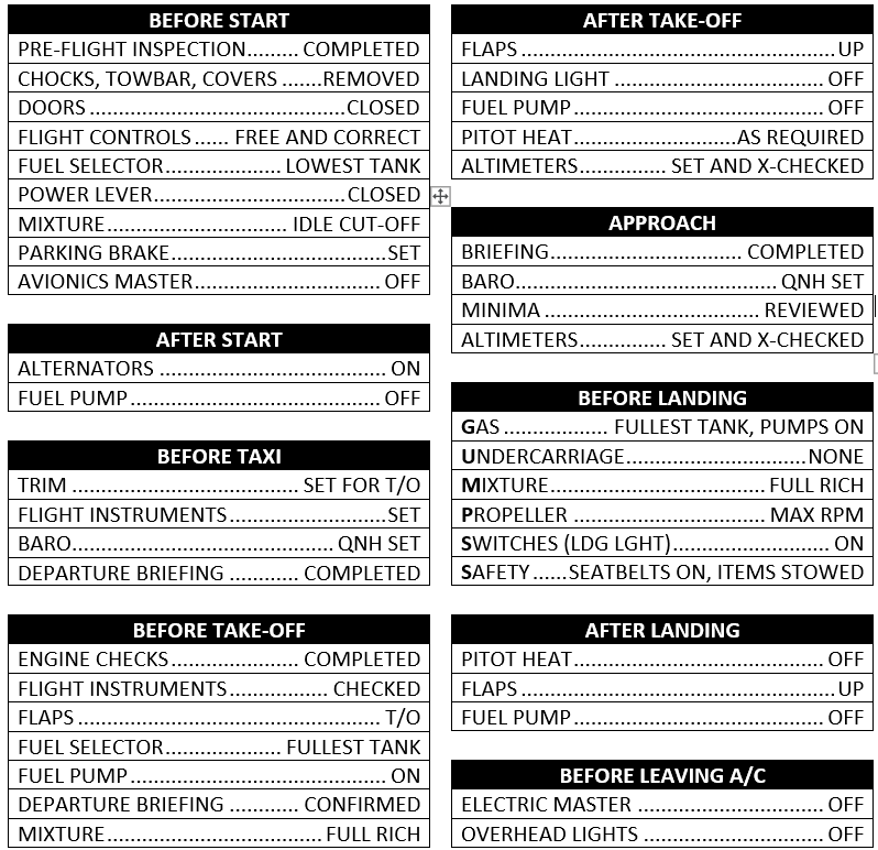

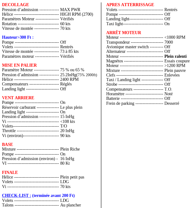

Messagede Aviathor le Lundi 24 Mars 2025 15:16
Bob a écrit:La checklist constructeur est détaillée dans la quasi-totalité des manuels de vol.
Ce que vous appelez des check-listes ne sont pas des checklistes.
Fausse check-liste, comme si on va faire de la lecture pendant le décollage ou à 300'... C'est plus un condensé du chapitre 4 du manuel de vol.
Vrai checkliste:
