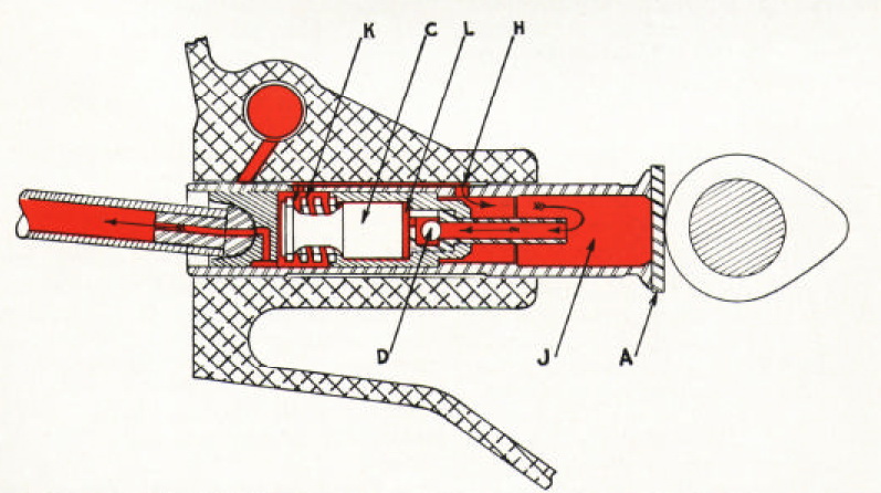

FbS a écrit:Négatif. Poussoirs hydrauliques a rattrapage de jeu automatique sur le o320. Et le bruit de castagnettes n’aurait pas disparu à la réduction des gaz
Le o320, 150 ou 160cv ?
Petite note à ce sujet...
Le poussoir hydraulique c'est une sorte de petit vérin, simple effet, avec une petite soupape (bille) qui laisse passer l'huile dans un sens, mais pas dans l'autre.
Pendant le temps consacré à l'ouverture des soupapes, ce petit vérin comble avec son expansion les jeux éventuels qui se cumulent entre la came de levée et la queue de soupape.
Ce système fonctionne bien quand il y a du jeu à rattrapper... Malgré des soupapes qui s'allongent avec la dilatation.
S'il n'y a pas de jeu à rattrapper, les soupapes restent fuyantes alors qu'elles devraient être fermées et étanches.
Il y a donc un jeu minimum à garantir, qui se contrôle à froid, il se règle avec les longueur de tige de culbuteur, que l'on peut choisir en fonction de l'état du siège, de la soupape, du "tappet" (A) et après avoir comprimé le ressort "K".
A la révision d'un moteur, c'est un point important.
Mais ce qui est important à retenir, c'est que l'huile qui arrive aux culbuteurs et aux guides de soupape c'est les quantités d'huile qui passent par les poussoirs, donc fonction du contenu de la "seringue"...
Plus vous avez de jeux à rattrapper, plus la quantité d'huile utilisée par le poussoir sera grande... Donc plus il y aura d'huile envoyée vers culbuteur et guide pour graisser...
Il faut donc se méfier des moteurs neufs ou révisés, livrés avec des jeux minimums et des longues tiges de culbuteur... Les hauts de culasse seront forcément mal graissés.
De l'autre point de vue c'est pratique, ils consomment peu d'huile vu qu'il y en a peu qui arrive aux guides...
Bons vols !
Bons vols !

Messagede gma le Samedi 12 Novembre 2022 12:34
Rotule a écrit:
Bons vols !
Non totalement négligeable !
Combien selon vous ?

L'huile est recyclée par la pompe à huile, dont le débit est très largement suffisant mème au ralenti !

Un poussoir hydraulique peut ne plus être étanche.

ambassadeur a écrit:Un poussoir hydraulique peut ne plus être étanche.
Mais il n'est pas étanche.
Oui, l'huile revient à la bâche, ce n'est pas le propos.
Il y a deux possibilité pour l'huile d'arriver jusqu'au haut de culasse :
-Soit en passant outre le poussoir et en circulant dans le tube cache poussoir... Le débit dépend des jeux du guidage externe, de la viscosité et de la pression de graissage... C'était le mode de fonctionnement d'avant l'introduction des poussoirs hydrauliques
-Soit en passant par le poussoir et en circulant dedans la tige du culbuteur... Le débit ne dépend que du débit du poussoir, fonction de sa course de travail, donc du jeu à corriger. La course ne peut-être supérieure à la course du ressort interne. Si le ressort est écrasé (pas de jeu), il n'y a plus de passage d'huile par là (mais ça passe de l'autre côté).
Donc ce n'est pas parce que de l'huile arrive jusqu'aux culbuteurs que l'on a la garantie que les poussoirs fonctionnent correctement.
