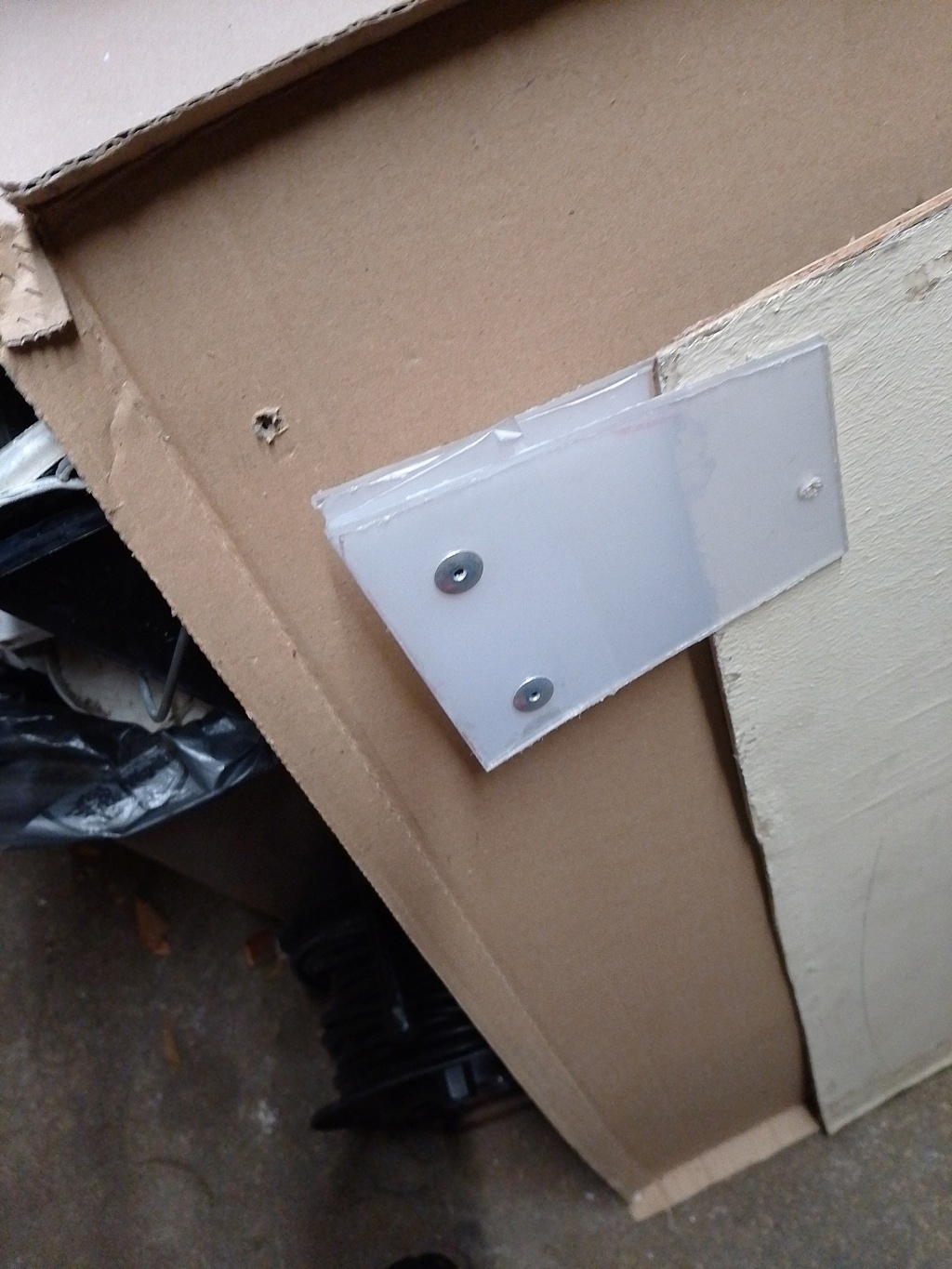

Messagede TEIL le Jeudi 20 Mars 2025 23:32
FbS a écrit:C'est pas hyper sorcier....
........surtout, arriver a percer le plastique au même endroit que le précédent pour remettre la vis qui le tient à l'avion dans le même trou.... Mais ça demande pas de grosses qualifications.........
Le système "radar" (pièce en U percée + pion qui sert de positionnement sur l'ancien trou) fait très bien l'affaire merci JC Piel pour l'info, ça m'a permis de repercer environ 60 trous pour remplacer des revêtements ctp d'une remorque à avion/ulm et reposer les rivets aux mêmes endroits. Pas de souci ça fonctionne pour des rivets mais aussi pour des vis. (je ne disposais pas de U alors j'ai empilé trois plaques deux grandes une petite au milieu rivées en forme de U
Pascal TEIL
