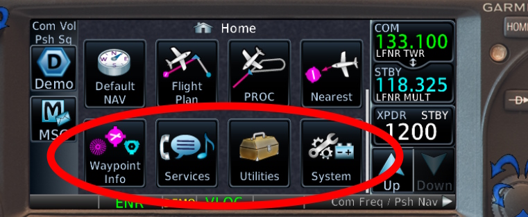

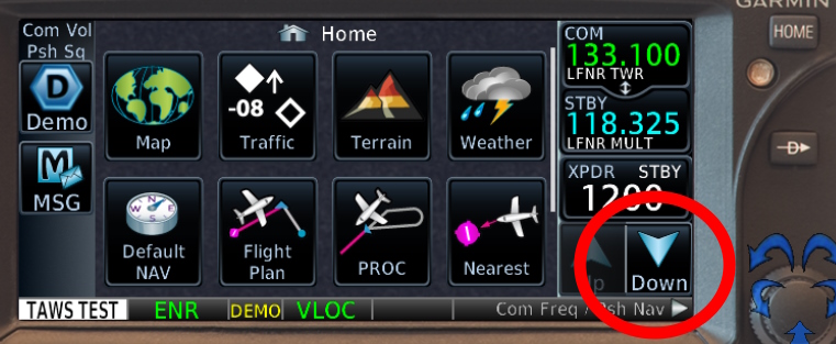

Messagede Pierre H. le Lundi 12 Février 2024 18:08
Question subsidiaire concernant le GTN650 :
Sur celui de mon avion, écran "home page" je n'ai pas accès à la touche "down" qui permet d'accéder aux menus System, Utilities ...
Du coup impossible de vérifier le RAIM pour la navigation GNSS et autres. Savez-vous s'il y a une astuce particulière ou quelque chose m'a échappé ?

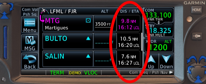

Deuxième chose, quand je fais un plan de vol sur le GTN650 du simulateur Garmin, je vois sur chaque branche les informations distance / ETA comme ceci :
C'est bien pratique pour répondre au contrôleur quand il demande l'estimée sur un point.
Or, dans mon avion, cette colonne est ... absente. Y a-t-il une configuration spéciale à effectuer, ou bien est-ce que ce modèle de GTN650 est trop vieux ou je ne sais quoi ?
S'il y a des connaisseurs capables de répondre à ces questions j'en serai ravi !
