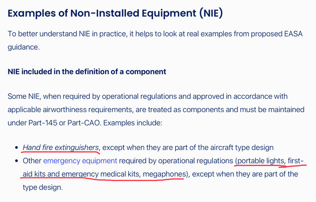

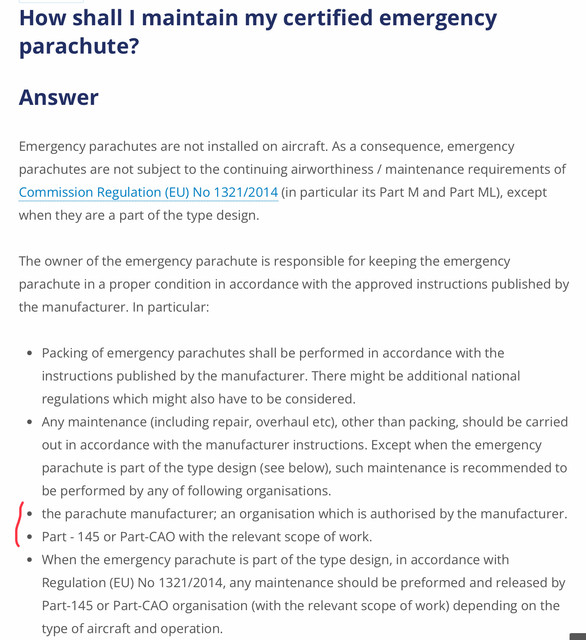

Messagede lbleriot le Jeudi 25 Juin 2026 23:40
En juillet 2026, il faut que les “équipements portables” soit certifiés avec un standard ETSO avec signature en atelier CAO ou Part145 chaque année.
Chez EASA, c’est toujours un “Brace for Impact” !
https://www.easa.europa.eu/en/document-library/notices-of-proposed-amendment/npa-2025-02
Le NCO exclu pleins de “NIE” mais les ateliers Part145/CAO ne vont pas lâcher un avion avec des équipements portables qui ne sont pas certifiés, il faut enlever la montre Suisse et les sièges bébé avant d’aller en visite annuelle. J’imagine même pas la facture pour certifier une Rolex ou Belle&Ross pour faire des navigations montre & compas?
Voici l’origine du changement “le parachute est obligatoire en vol aéro avec passager” est une législation nationale (France & Allemagne), mais l’EASA à décider de trancher sur la question. Je pense le mec qui a posé la question regrette de la poser !
