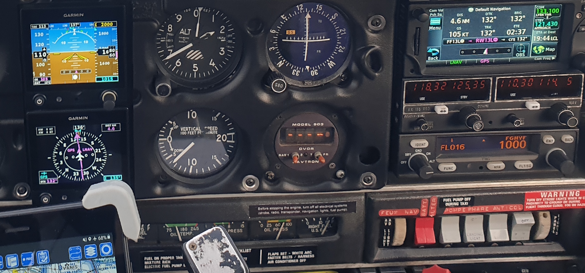

J'ai fait récemment un ILS parfaitement sur le glide, et pourtant j'ai remarqué un écart de 200 ft par rapport au tableau de vérification "distance DME - altitude" de la carte d'approche.
Si il y a des courageux qui veulent réfléchir au problème, je vous présente mes éléments :D
L'approche a été réalisée en overlay GNSS avec une indication de distance au seuil sur le G5 du bas. L'avion n'est pas équipé de DME donc c'est une distance GNSS. Le CDI "analogique" était réglé sur la fréquence de l'ILS et permettait donc de suivre le loc et le glide.
C'était mon premier ILS sur cet avion, avec un ILS sur un CDI sans EFIS. J'étais VMC et me suis surtout concentré sur le PAPI (2 blanches 2 rouges tout le temps). C'est donc seulement à la maison que j'ai "remarqué" qu'il y avait un flag orange "GS" sur le CDI ... Sur la vidéo Go Pro de cette approche, on voit bien la barre de déviation du glide osciller autour de la position centrée, et même s'effondrer lors de ma remise de gaz aux minimas lorsque j'ai poursuivi mon vol en VFR. Le glide fonctionnait donc (mais pourquoi y avait-il le flag alors ?).
Sur la photo suivante on voit que je suis à 1670 ft et 4.6 NM du seuil. D'après le tableau de la carte d'approche, j'aurais dû être à 1448 ft. J'ai donc 220 ft de trop environ.
On voit sur ma trace Google Earth qu'à 4.6 NM du seuil (trait rouge) j'étais à 477 m soit 1565 ft ce qui fait plus de 100 ft d'écart avec mes altimètres. Est-ce que l'altitude GPS de ma tablette est fiable ?
Sur le G5 du haut l'OAT est de 12°C à 1500 ft ce qui est ISA donc l'altimètre au QNH devrait indiquer une altitude vraie. Est-ce que je peux en déduire que mes 2 altimètres (G5 et analogique) ont 3 hPa d'erreur (je ne me souviens plus ce qu'ils donnaient au sol) ? Ce serait une partie de l'explication.
Ensuite il y a l'écart de 0.2 NM entre la distance DME et la distance au seuil affichée par le G5. Sur un plan à 5.2 % cela représente 63 ft environ que je dois rajouter à l'altitude du tableau de la carte d'approche.
Si je résume, j'étais à 1565 ft (altitude GPS) au lieu de 1448 + 63 = 1511 ft (altitude théorique sur la base de la carte d'approche). Le glide du CDI montre que je suis un poil haut, ce qui pourrait expliquer les 54 ft de trop !
Etes vous d'accord avec ma conclusion que les 200 ft d'écart initiaux sont dus à 3 hPa d'erreur sur les 2 altis ?

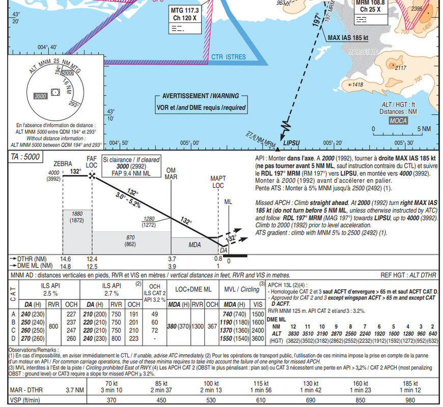

Pierre H. a écrit:J'ai fait récemment un ILS parfaitement sur le glide, et pourtant j'ai remarqué un écart de 200 ft par rapport au tableau de vérification "distance DME - altitude" de la carte d'approche.
C'est l'illustration parfaite de la raison pour laquelle le DME ne peut être substitué par une distance RNAV. Cela dit, autant cette erreur peut avoir des conséquences sur le segment final, que pour vérifier que l'on est bien à 30 NM de BRY pour débuter la descente vers 3000' lorsque l'on a perdu les communications...

La seule manière de vérifier la cohérence sur une approche 3D est de t'assurer que tu captures le glide à la bonne distance DME.
Sur une approche 2D tu n'as pas cette possibilité, d'où les incidents qu'il y a eu à De Gaulle et à Nantes. Vois les rapports BEA.
Je suis d'accord sur 2D NPA (et BARO L/VNAV) mais en ILS avec glide? parfois tu as un guidage radar pour ILS plus haut que l'altitude procédure et tu interceptes bien avant FAF, tu ne descends pas sur le glide? tu valides comment ton QNH?
Réfléchis, Louis...
Qu'est que ça te dit si tu interceptes le glide à 7 nautiques au lieu de 6? Quid de 5 nautiques au lieu de 6?
Dans le premier cas tu es trop haut de 300 ft. Dans le second tu es trop bas de 300 ft.
A ton avis, à quelle hauteur vas-tu faire ta remise de gaz dans le second cas? -100 ft. RIP.

Je suis d'accord mais à réfléchir on peut aussi faire d'autres calcules...
Je peux modifie la distance GPS pour matcher la distance DME, je peux diviser la vitesse verticale avec la vitesse sol pour obtenir 5%, je peux utiliser mon chronomètre pour trouver FAF et MAPT (j'ai le droit de faire ça sur une percée VOR sans DME ou NDB sans DME, je fais mon entrée avec hippodrome ou virage de base...et ma remise de gas sur mon chrono...)
Je suis d'accord pour une LOC ça devient très bizzare surtout avec 250ft de MDA sans DME et des paliers dans le segment final. Mais en ILS, je fais confiance au QNH et au Glide, après tout, c'est rare que je touche la piste en TDZ sur ILS sans le savoir (ça m'arrange aussi même avec le mauvais QNH)
Il n'y a un tas de terrains en France et ailleurs comme Beauvais avec "LOC: DME Requis", je pense il faut les rendre "ILS/LOC: DME Requis pour valider QNH/Glide" et tant qu'on y "QNH Aérodrome Obligatoire" pour bien verifier le QNH/Glide, même en VMC (comme dans pleins de pays autour ca m'a fait marrer une fois dans NOTAMs, "QNH AD non disponible: procédure HS, terrain VFR seulement").
