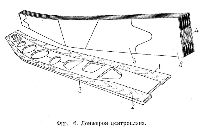

magic a écrit:...D’accroitre la sécurité : Dans la partie centrale qui est la plus chargée, les 7 semelles réparties horizontalement travaillent identiquement. Un éventuel défaut de matière d’une semelle présent donc moins d’importance. Dans une conception ou les semelles sont superposées verticalement la semelle supérieure plus chargée que les autres devient critique si elle possède un défaut interne au mauvais endroit
C’ est probablement ce durent penser les concepteurs des chasseurs soviétiques construits en bois .
Ci-joint image du longeron du Lavotchkin La-5 ( même conception pour le Mig 3 …)
