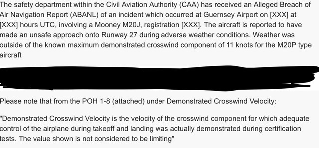

Messagede lbleriot le Lundi 14 Septembre 2026 13:07
Gilles131 a écrit:Mais pourquoi veux-tu que présenter les mêmes informations sous forme de cadrans ou d’écran change quoi que ce soit à la mécanique du vol?
On est d’accord ça ne change rien pour l’avion c’est une “limitation papier” de l’automatisme: un pilote qui utilise bien ses mains et ses pieds peut poser un avion avec 45kts de vent traversier en glissade avec des quantités différents dans l’aile, même quand son Garmin GFC exige max 10USG et son MdV limite la démo en vent traversier à 11kts !
Mais s’il est sur pilote-automatique, il doit respecter la limitation ;)
J’ai eu une discussion assez détaillée sur les limitations en vent traversier une fois avec CAA de Royaume-Uni, l’ATC était hyper étonné de mon arrivée, assez étonné pour me faire de la paperasse. De mon côté, j’ai été fier du nouveau record en vent traversier démontré pour mon avion, ainsi que la mise en pratique du crab & glissade ce jour là, je n’étais pas sur pilote-automatique :)
Messages: 1681

Messagede Gilles131 le Lundi 14 Septembre 2026 13:26
So what?
