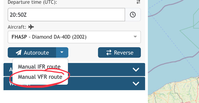

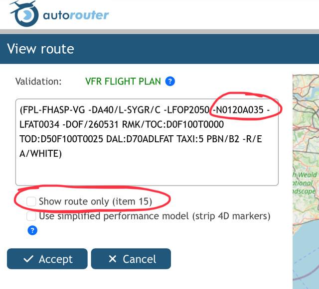

Messagede lbleriot le Dimanche 31 Mai 2026 21:55
Philippe PONS a écrit:- Altitude VFR ? On n’y pense même pas c’est pas prévu, il veut un niveau de vol !
- Écrire sa route à la main avec ses points de report ? Là aussi on oublie
Pour ces 2 points, ça marche, tu as un mode “à la main” pour la route VFR avec les points que tu veux
Tu peux mettre une altitude VFR: A035 pour 3500ft
Il faut créer un avion mais pour VFR, il suffît just de mettre l’immat, les perf et les chiffres servent a remplir le dossier de vol mais en VFR, tu peux mettre un modèle bidon.
