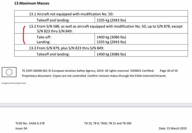

A lire ce qui est dans le rapport du BEA concernant la gestion du vol par le pilote, ça fait peur !
Sauf erreur, masse max au décollage 1400, 1390 kg à l'atterrissage après une petite heure de vol, soit 50 l/ 35 kg consommés, au décollage il était déjà en surcharge !

L’avion était bien chargé mais c’est loin d’être le vrai problème ici? 70kg dans les TB21s c’est just une paperasse :)

Simple paperasse qui aide bien l'assurance pour ne pas couvrir le sinistre !

Je suis d’accord pour l’assurance mais bon sur un nouveau TB21, il serait parfaitement légal sans rien changer dans la physique de l’avion. Un numéro de série avec 1400kg ou 1335kg ne change rien si le pilote fait des longues finales en mode “princesse IFR” sur des terrains en montagne, ou au fond de la vallée.
Un circuit VFR avec intégration verticale à 5000ft pour une reconnaissance (digne d’un terrain montagne) aide beaucoup, idéalement bien serré en main gauche à 4500ft avec puissance au ralenti et 65kts en courte finale avant seuil en TB2x, dommage que le rapport BEA ne mets pas l’accent sur l’intégration d'un terrain non controlé en montagne (surtout avec un circuit publié dans VAC, le terrain n’est pas un altiport mais il mérite son circuit).

Pente estimée 16% en longue finale Image trop haut trop vite remise de gaz tardive (après tentative d’arrêt…) : erreur de « débutant » ? Pas un situation d’avenir Image
