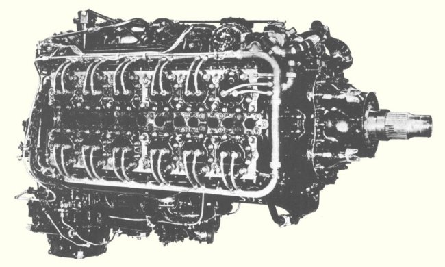

Ca c'est du moteur par rapport a un Moteur de motoneige : problème adapter les bons silenblocs ou demander de l'aide à denis !

Sack Time a écrit:Ca c'est du moteur par rapport a un Moteur de motoneige : problème adapter les bons silenblocs ou demander de l'aide à denis !
Sur ce moteur l'entrée d'air est grosse comme un bole de chiote, son potentiel ne depasse pas 200heures. Juste pour le réchauffer cela prend 30 litres un autre 20 litres pour approcher l'entrée de piste.
Il ressemble étrangement au moteur de Tempest sans soupape qui prenais feux ala mise en marche

andre44 a écrit:Il ressemble étrangement au moteur de Tempest
Il a bien l'air d'avoir l'architecture en H du Napier sabre.

Sack time > c'est un napier sabre ce moteur, 24 cylindres en H, deux villos, refroidis par liquide et surtout pas de soupape mais des fourreaux louvoyants (brevets napier), démarrage par cartouche explosive, plus 3000 cv sur le Tempest.
