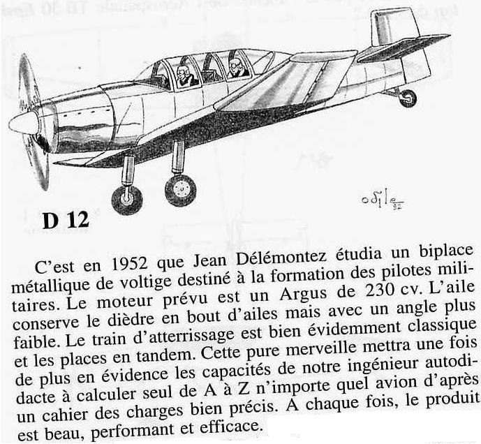

La cassure du dièdre à l'air plus éloigné que sur les Jodels, Delemontez avait dessiné un biplace en tandem à aile basse métallique de grand allongement, le D4 dixit X.Massé. Jamais vu le moindre crocquis.

Celui ci ?   Pas spécialement à grand allongement :

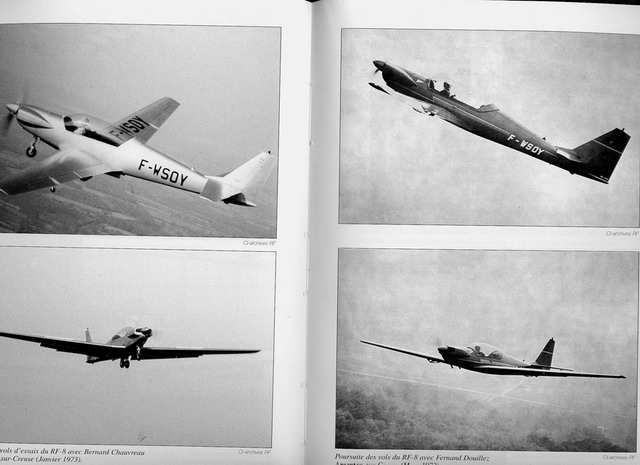

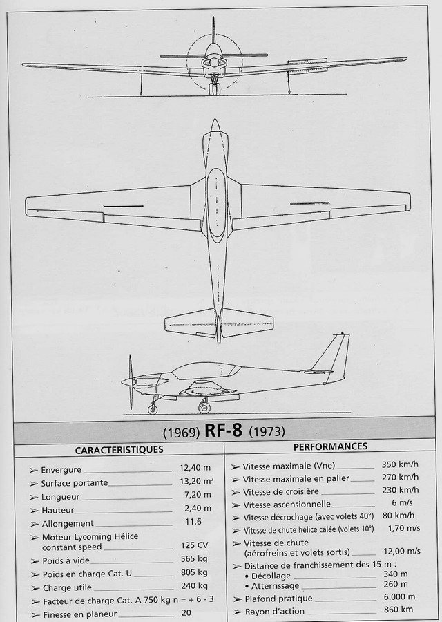

Fournier en a déssiné un dans les années 1970 : le RF8 biplace métallique en tandem à destination des militaires : 2 prototypes ont été réalisés mais c'est resté sans suite ...
Extraits du livre de René Fournier "Mon Rève, mes Combats"
TiTi qui aimerait bien savoir ce qu'est devenu ce proto
