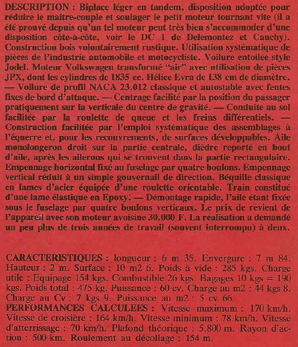

Comparer cet avion à un jodel est presque une insulte pour ce dernier!Image
M. DELEMONTEZ avait déssinné un biplace en tandem metallique pour un marché d'Etat: le D-13 avec un moteur RENAULT 140 cv (je crois ou Potez?)

Avec un VW 60CV.

oui je sais , il n'empeche que la on est sur un biplace en BOIS avec une aile type Jodel et un look général de Jodel
et j'ai dis mon reve , un jodel biplace en tandem , pas mon reve le Ruty ...
ceci dit je le ferais bien revoler moi , plutot que le voir comme ça ..
le D 13 c'est qu'un epsilon avant la lettre ...

Peut être que son propriétaire serait vendeur, plutôt que de le conserver dans un garage. De plus il pourrait rentrer dans la catégorie ULM (vitesse de décrochage à confirmer)

65 km /h pour un ULM..

Oui justement (65 km/h). Sur le descriptif il est annoncé seulement la vitesse d'atterrissage 70 km/h (théorique) mais pas la vitesse de décrochage, donc celle-ci est à confirmer pour une éventuelle classification en ULM.

A priori, c'est pas nouveau donc c'était peut etre le cas : la vitesse d'atterrissage est environ de 1,3 * la vitesse de décrochage. c'est aérodynamiquement un standard (parait-il).
Atterrissant à 70 km/h, ça nous donnerait 70/1.3=54km/h (arrondi à l'unité supérieure). On serait donc bien en catégorie ULM !

PH tu confonds vitesse de finale et d'atterrissage.
C'est la vitesse de finale qui est généralement de 1,3 Vs. (quoique pour la PA j'utilise fréquemment 1,1 Vs).
La vitesse idéale d'atterrissage (touché des roues) est bien la vitesse de décrochage (avertisseur etc ...).
Dans la pratique on se pose plutôt à 1,1 Vs.
Et c'est l'arrondi qui permet de passer de 1,3 Vs à 1,1 Vs.
Il y a incohérence dans les caractéristiques techniques de l'avion : vitesse minimum 78 km/h, vitesse d'atterrissage 70 km/h.
