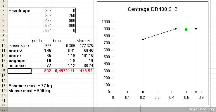

Quelqu'un peut calculer le centrage pour
Equipage : 145 kg
Passagers : 85 kg
Bagages : 10 kg
Essence : 80 kg
Ok ok j'abuse Image
Messages: 1816
Re: Autonomie DR400 TDI ???
Messagede Daniel DENIS le Mardi 8 Janvier 2008 23:35
Attention c'est valable pour le FGJZO seulement.
Messagede Pierre H. le Mardi 8 Janvier 2008 23:40
Pas mal, tu as fait ça sous Excel ?
Messages: 1816
Messagede Daniel DENIS le Mardi 8 Janvier 2008 23:44
Oui, ça tourne sous Excel, la base n'est pas de moi, j'ai juste personnalisé avec la fiche de pesée pour les 3 avions de mon club.
On peut faire un devis masse et centrage en 15 s, c'est bien pratique.
