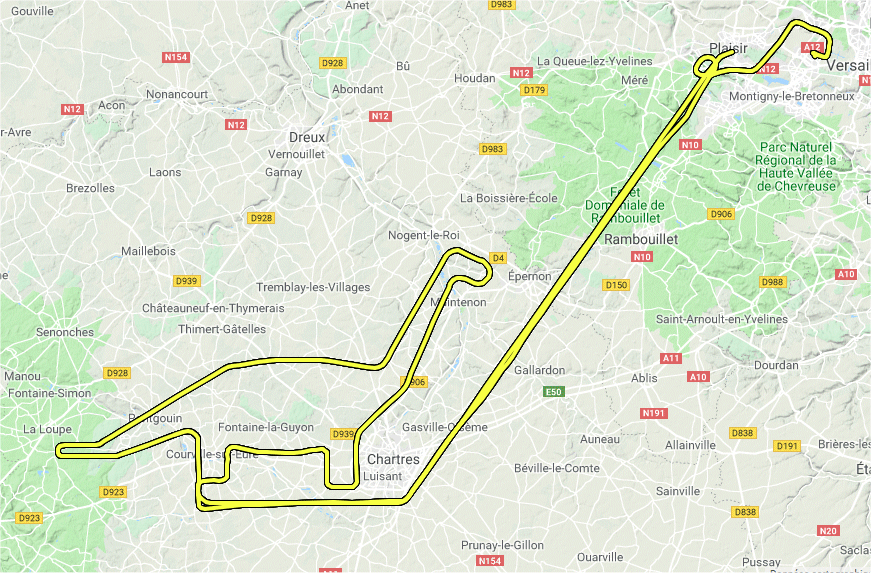

Certains se rappelleront peut-être de mon dino de 2016 ... :D
