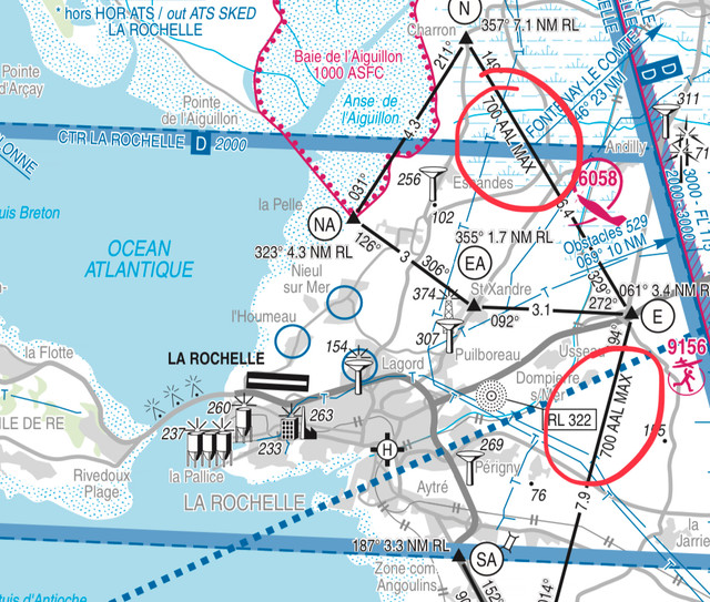

L’ATC TWR à La Rochelle possède un radar, s’il fait beau tu peux arriver entre les points sans problème, comme dit en haut c’est seulement obligatoire en SVFR.
En VFR du jour, l’ATC TWR n’a pas besoin de séparer VFR et IFR, tu peux faire ta séparation à vue dans CTR Delta comme prévu dans SERA.
En SVFR (météo), l’ATC doit séparer VFR et IFR, en absence de couverture radar au sol, la séparation est faite avec une méthode géographique avec des VRP et les itinéraires que tu vois dans VAC, si tu n’arrives pas à suivre les itinéraires l’ATC doit bloquer toute la CTR pour 1 seul SVFR sans aucun traffic IFR.
Des fois l’ATC exigent de suivre ces itinéraires:
* En NVFR(nuit) car il séparant NVFR/IFR, ils ne sont pas obligés dans SERA mais ils le font en réglementation Française.
* En VFR quand tu as un transfert du control TWR/APP ou AD/SIV.
Les itinéraires permettent de déroger aux altitudes minimales en transit en SVFR (VFR? je ne sais pas), comme tu vois ici c’est max 700ft sol et avec des obstacles à 300ft sol, tu ne vas pas avoir 500ft des obstacles mais tu as une dérogation par l’ATC/VAC.
